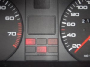

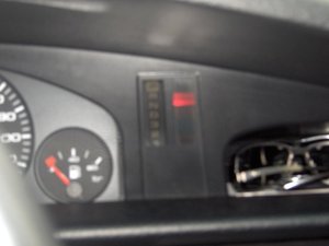

    Где должна гореть лампочка давления масла,а то как то стрёмно без нее! есть ли она вообще? :confused:

    Ну, вон там...на первой картинке...среди тех, которые не горят...

    Если есть БСК, то на экранчике в самом верху.

    Хммм...может...у меня по-моему в нижнем экранчике самая верхняя посередине это она...

    Пасибо. Перегорела знач :shock:
    Приходится раз в неделю уровень масла проверять,на всякий случай,хоть и масло не жрёт.

    Эта лампа показывает давление масла,а не уровень.

    ecли уровень меньше мин. загораеться лампа дав.масла.В данном случае так?

    нет, если давление масла в системе меньше определенного, то загорается эта лампа.

    А когда давление меньше определенного?

    Уровень масла понижается ниже отметки мин. на щупе-давление масла падает! Поэтому загорается лампа давления. :nod:

    когда масл. насос не давит :hi:

    и тогда уже поздняк доливать :nod: :D

    Если уровень масла по любой причине опустится ниже маслоприемника, то в насос масло поступать не будет и естественно давление упадет. Если забита сетка маслоприемника, то уровень будет в норме, а давления не будет, при сильном износе вкладышей, коленвала, распредвала итд уровень может быть в норме, а давление нет, при неисправностях редукционного клапана и износе маслонасоса уровень может быть в норме, а давление нет. Эта лампа не для уровня масла, а для его давления. Обратный пример: показометр бензина в баке нужен для оценки уровня топлива, а не его давления в топливной системе.

    Ладно,лампу в любом случае надо поменять! :drunk:

    нету ее у тебя.загорится на БСК символ если не будет давления :nod: :umnik:и то только на заведенном моторе :hot:

    При вкл.зажигания должна она гореть или нет?!

    а при включении зажигания она не должна разве загораться? :shock:

    Если стоит БСК, то нет, если не стоит, то не знаю. Вернее если стоит БСК и включить зажигание не заводя мотор то через некоторое время появится масленка на мультиках.

    спорить не буду насчет зажигания,но в книгах где было при заведенном движке,надо будет проверить насчет времени задержки при включении зажигания :shock:

    нет :nod:
