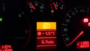

    Вообщем все выходные провел с уродиком.. Пропала зарядка акб. Разобрал пол морды.. Сразу погрешил на щетки. Купил от десятки. Перепаял.поставил все в обратном порядке. В итоге завел.. И тут.... Зарядки акб так и нет![emoji35] [emoji22] еще и загорелась вот эта лампа желтым.. Фото прилагаю!
    Подскажите плиз что за лампа? И что теперь делать с геной? Подшипники внорме проверил. Люфта нет..что там еще?

    Ошибки по вагкому?

    В блоке автокорректора фар ошибки сбрось, если разъёмы на фарах ещё живы и нормально застёгнуты. А по гене - скупой платит дважды, надо было отдать в ремонт тем, кто ими занимается.

    Разъемы на фарах живые. может плохо подключил..:shuffle:
