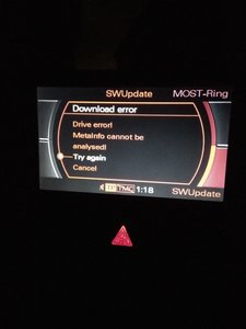

    Если установить триому можно ли будет с флешки обновления установить на MMI?
  11. vatson
    vatson Новичок
    23 янв 2015
    18
    Дагестан респ.
    AUDI A8
    На моей CD читает, а на обновление ошибку выдает.
  12. Эйван
    Эйван Живу я здесь
    27 янв 2018
    3.722
    Быстрей всего проблема в самой прошивке а ни в ченжере.

    Пробовал по разному записывать и через Неро .
  14. Эйван
    Эйван Живу я здесь
    27 янв 2018
    3.722
    Я тоже два раза записывал грузилось половина и дальше скидывалось и диск выходил.
    Потом попросил у хорошего человека диски с обновой и безпроблем.
    vatson нравится это.
  15. vatson
    vatson Новичок
    23 янв 2015
    18
    Дагестан респ.
    AUDI A8
    попробую тогда на другом приводе записать.
