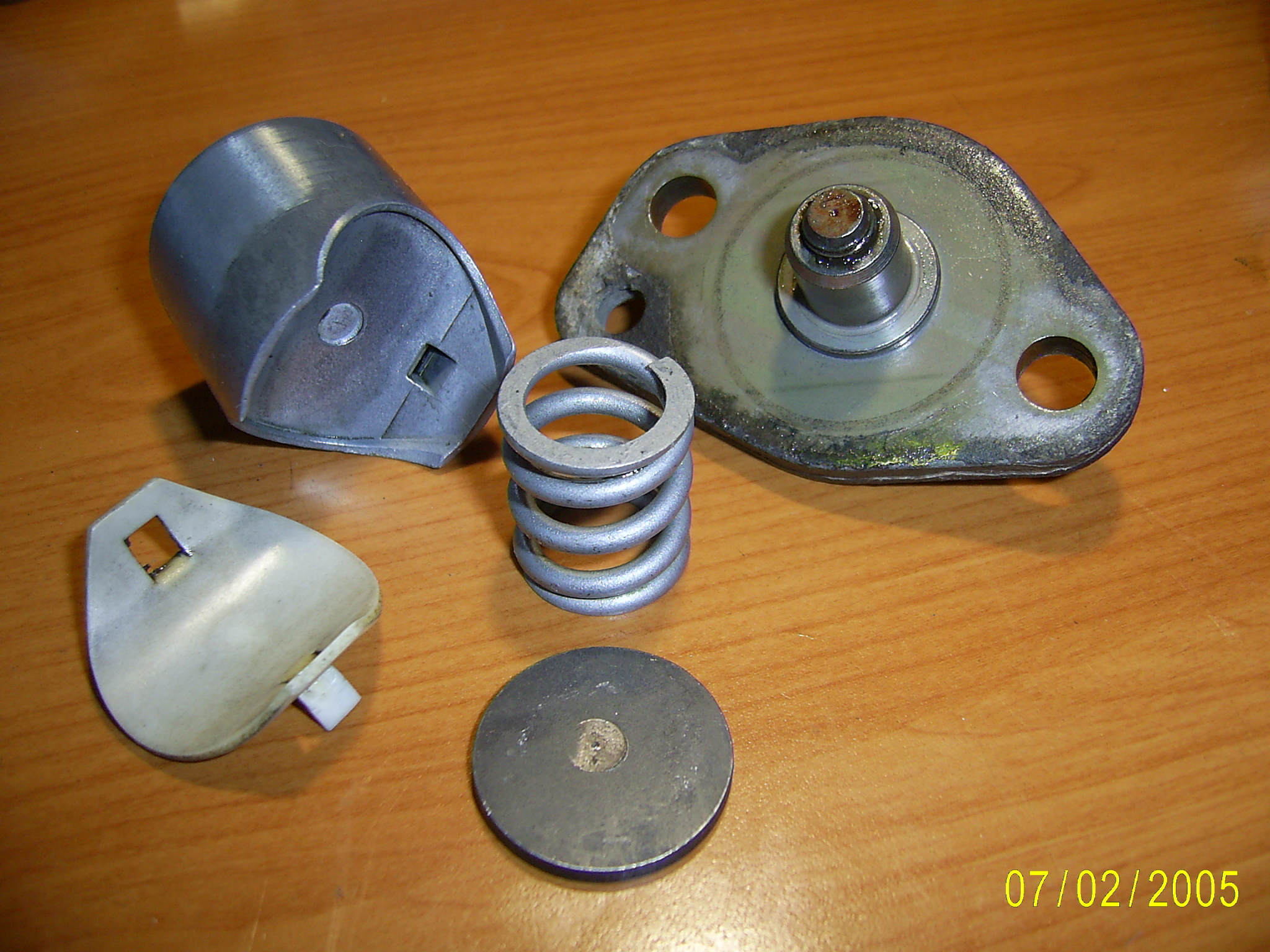

    Регулировать нельзя но ограничительный болт есть и в принципе если слишком большой зазор до него то может стучать. Опять же смотря как стучит, если совсем тихо то в этом нет ничего страшного. Если сильно затянешь болт то сотрется прокладка демпфера по которому она скользит и который создает преднатяг в червячной передаче рейки.
    Если рейка стучит в месте выхода вала из корпуса то тут уже лучше менять рейку.
    Так-же в рейке может накрыться подшипник червяка который тягает вал рейки влево вправо и тогда так-же замена рейки. Подшипник не меняется, одной из скользящих деталей является сам червяк так сказать.

    Вот эти два подшипника могут быть разбиты и рейка будет стучать, на заглушенной машине это будет слышно естественно лучше чем на заведенной а особенно это будет хорошо понятно если руку положить на это место одному под капотом а другому руль туда сюда вращать. Так-же чтоб исключить удары об ограничительный болт демпфера его можно чуть подтянуть на момент дефектовки и будет точно ясно целы подшипники или нет. [​IMG]
