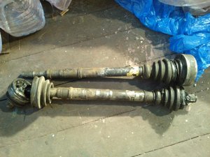

    Имеется в наличии коробка axg и правый привод, левый в глаза не видел.
    Вопрос: Есть ли разница между ними в длине, толщине или ещё в чём?

    С низу точно правый привод, а вот с верху меня уверяют, что левый, но длина и толщина у них разная.

    левый и правый разные по длине.
    по толщине не скажу точно, но должны быть одинаковы.
    у каждого привода есть оригинальный номер.
    есть программа подбора, где все замены прописаны.

    возможно разница в том,что один от механической трансмиссии,а второй от автоматической,разница в приводах разных трансмиссий точно есть.

    Спасибо разобрался, действительно подсунули от АКПП и разница только в толщине середины полуоси. Все посадочные места, а главное длинна акпп и мкп одинакова.

    ты же до этого писал то,что длинна разная у них.

    опечатался, на картинке левый и правый, тот что тоньше и короче левый с акпп, а другой родной правый с axg.

    мне просто интересно почему на ШРУСе с механики можно заменить отдельно его внутреннюю гранату,а на ШРУСе с автомата внутренняя граната идет только в сборе с палкой(валом),причем если не ошибаюсь то и на С5 тоже такая хрень.
