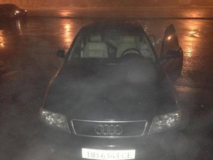

  1. tkach10
    tkach10 Участник форума
    9 фев 2012
    198
    А6
    у меня плохо светит лампы и очень близко ! настрока походу поломалась ! хочу заменить ксенон но я в это вобще нечего не понимаю ! подскажите пожалуйста ! и если я поменяю ксенон мне смогут настроить его а то он у меня упал ! может быть там что то у меня сломалось ?? фары вроде не родные ! подскажите пожалуйста ) v9nDGOH6Jm8.jpg вот фото ! если по нему не видно скину другое

  3. Pryanick
    Pryanick Старожил
    20 янв 2011
    6.164
    A6С5/2.4Q продал
    ну фары точно не родные, возможно в них тупо вместо дальнего поставили доплинзу,
    соответственно надо во-первых подключить вагком зайти в 55 группу "фары" посомтреть на ошибки есть ли они там, если есть - устранить, после устранения стереть ошибки,
    после всего этого выставить фары на стенде.
    если штатно ксенон стоял, то на передней и задней оси стоят датчики изменения дорожного просвета. возможно один из них "кончился". (какой именно ваг-ком подскажет)
  4. alexson.75
    alexson.75 Старожил
    16 дек 2010
    14.365
    A6/C5 03г.2.4Q Avant,АКПП
    ну по внешнему виду не скажешь о родстве фар,скорее всего,как ты и сказал здесь вариант с вкорячиванием в родные вторых линз в дальний,
    прежде чем лезть в 55 группу хорошо бы выяснить штатный ксенон или нет,сделать это можно несколькими способами:
    1.посмотреть стоят ли датчики положения кузова,сделать это элементарно,вывырнуть передние колёса до упора влево и глянуть на левый,нижний,передний рычаг подвески,сам датчик стоит на кузове и соединён с рычагом тягой,тяга крепится к рычагу между креплением стойки стабилизатора и внутренним сайлентблоком рычага,если датчик в наличии,то ксенон штатный,если датчика нет,то соответственно колхоз,
    2.о наличии штатного ксенона косвенно может говорить отсутствие ручного корректора фар,там где находится переключатель света,на торпеде,есть регулятор яркости подсветки щитка и торпеды,рядом с ним либо есть ручной регулятор корректора высоты фар(и тогда ни о каком штатном ксеноне не может идти речи),либо его там нет(и тогда скорее всего ксенон штатный,
    не очень понятно что именно ты хочешь заменить целиком фары или лишь сам модуль ксенона? если сам модуль,то не факт,что тебе это что то даст,т.к. стекло со временем мутнеет и новый модуль может не дать нужного эффекта улучшения света,да и к коррекции вверх/вниз он не имеет прямого отношения,для начала выясни штатный ксенон или нет,ну а дальше уже варианты.....
  5. svm
    svm Завсегдатай
    28 фев 2011
    702
    А6
    Ещё, если ксенон штатный, должны быть омыватели фар.

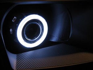

  15. tkach10
    9 фев 2012
    198
    А6
    1223.jpg я про такое говорю)) не про фару а про линзу или как она там называется
