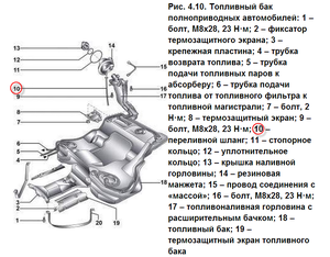

    Подскажите пожалуйста, куда уходит трубка №2 на рис.

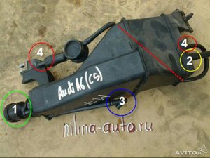

    В бензобак уходит трубка которая снизу адсорбера, с верху абсорбера одна трубка уходит на клапан адсорбера, а есть еще одна трубка выход у которой сверху, а уходит вниз под днище авто. Так вот я разобрал у себя под крылом у меня трубка №2 заглушина и никакой трубки нет (что наделал прошлый хозяин) и я не знаю куда уходит эта трубка...
    Возможно ли, что данная трубка уходит на диагностический насос? если да, то где он находится?

    На рис. видно (№10), что у горловины переливной шланг

    не смог посмотреть, поздно вернулся. Но 10, это тот который в лючке бензобака видно, у крышки в манжете он, проходит за бампером и ни к чему не подключен. Я его у себя 100% видел и чистил, но то чтобы бенз в случае чего не по крылу тек а за бампером капал.

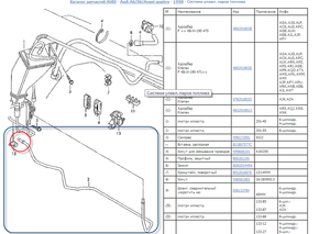

    Под днищем идет три трубки (4-6 по картинке бака): напорный (от бензонасоса), обратка и вентиляция. Всё, больше нету. С начальной картинки трубка 2 и есть вентиляция бака.

    Как видно на рис.:
    1. уходит на бак
    2. уходит на клапан
    3. вентиляция
    а вот №4 у меня сломана и заглушина прям как на фото и ничего дальше нет, так вот куда должна была идти данная трубка?

    Посмотрел у себя. Трубка 2 уходит в бак. А вот та трубка которая крепиться фишкой №15 - уходит под днище за вальцовку правого порога и все. Это типа вентиляции абсорбера, для выведения водяного конденсата, я так думаю.
