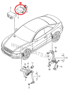

    По номеру это вроде Блок управления регулировкой угла наклона фар.
    Схематично здесь

    По каталогам тут, в эльзе или под бардачком или в авто с 2013 года в блоке управления общем. Бардачок снимал, ну нет его там нигде!!!!! И по ваг ком у меня показывает именно отдельный блок! Куда спрятали... полтергейст... Подскажите люди добрые...

    Нашел!! Он находится за бардачком, справа от мотора вентилятора климата, немного в глубине ближе к правому крылу. Неудобно с ним работать и сразу тяжело найти.
