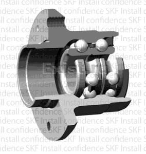

    в ауди А3 2000 года 1.6 гудит задний правый подшипник. Скажите :ded:, он меняется сам, либо в сборе. Что нужно брать? ПОДСКАЖИТЕ детали. Заранее благодарен ) :hi:

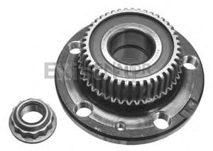

  3. BlindHorse
    BlindHorse Старожил
    19 дек 2005
    8.996
    Кемеровская обл.
    JEEP WK2/3,6(`11)+Q7/3,0TDI(`12)
    #3 BlindHorse, 13 июн 2010
    Уверен? Там подшипник, встроенный в ступицу.
    Номер ступицы по VAG 1J0598477, брать можно также комплект SKF (VKBA 3456) или FAG (713310220).
