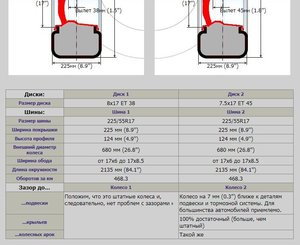

    Андрей, я уже всем надоел своим выбором - спрошу еще раз:
    эти 7мм на что-то влияют или можно смело ставить?

    Там не 7 мм. а больше. Т.к. ширина диска на полдюйма (12 мм, примерно) меньше, то обод диска уйдёт в арку на 7+6 мм.

    ДДа, та не надо фантазировать, посмотрите на скрин выше, не я его придумал - там все написано.

    Вы вначале разберитесь в вопросе, а потом постарайтесь понять, что я Вам написал...
    Обод диска 7,5’’ уже обода диска 8’’ примерно на 12 мм. Итого, смещение всего обода относительно ступицы будет на 7 мм за счёт разницы вылета + 6 мм за счёт разницы в ширине обода. Машина будет выглядеть как избушка на курьих ножках.

    Это я уже понял, спасибо, НО, на счет общей ширины покрышки я с Вами не согласен, т.к. исходя из скриншота выше - она не изменится, посмотрите внимательней.

    А я Вам про ширину покрышки ничего и не писал. Я говорю о ширине обода! На скрине показан штампованный диск и даже на нем видно, что центральная часть более утоплена на диске с меньшим вылетом. А литой диск имеет иную конфигурацию лицевой части. На большинстве моделей рисунок спиц выходит вровень с краем обода и визуально заметно разницу в 8-10 мм. А в Вашем случае эта разница будет чуть более 13 мм. если рассматривать наружний край диска относительно крыла автомобиля. При этом покрышка сместится внутрь арки на указанные 7 мм.

    Увидел. Спасибо за терпение ко мне! Вообщем выбора 17" практически нет, грустно, .... будет зима и лето на одной модели.
