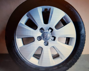

    R 17 / 7.5J / et 45
    Вот такие на зиму хочу, можно ли ставить? (без последствий)

    Первые у меня стоят сейчас, а вторые вами предложенные на 18", коих с нашими дорогами не хочу..., так что для Олроад больше нет вариантов???, народ молчит, все на 19 ездят...
