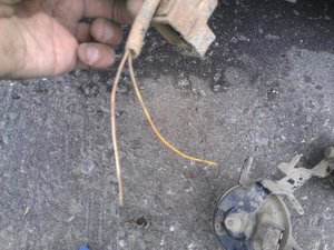

    А3 8L 1.8 98г AGN
    Доброго всем времени суток...Решил проверить почему сигнал плохо гудит,снял бампер,два гудка и оба забиты грязью, с этим разобрался почистил.Вопрос в другом,там где фишки подключения к самому гудку идут ещё 2 провода...в общем вот они.Подскажите кто знает,что за провода,что к ним должно быть подключено?
    Есть мнение что это датчик наружной температуры должен быть:confused:в общем я в сомнении.

    а датчик наружной температуры нашел? он должен в бампере торчать, ну или болтаться если вылетел. Если не нашел, то могу предположить что ты прав, это он

    Датчик подключил,ошибок нет. Всё работает.
