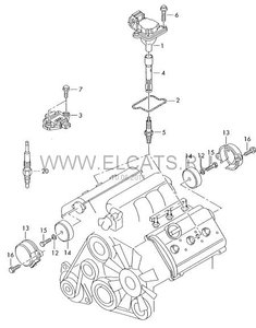

КОММУТАТОРЫ смотрели? Стоят под декоративной крышкой на корпусе воздушного фильтра. Там их два на левую и правую голову. Вот как раз один и глючит или проводка до него или после него глючит. Возьми перекинь фишки с одного на другой и наверняка появяться пропуски по 4-5-6 цилиндрам. Скорее всего коммутатор на замену. Буквы двигателя какие?
