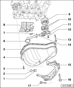

    Прокладка есть.
    Номер 044103609D

    Добавить даже нечего,только жаль в книге написано чуть гуманнее))))
    Ах да,подрамник спереди приотпустить,ну и два вредных болта не забыть,которые сзади,вращаешь маховик по часовой стрелке и смотришь,чтобы вырезы на маховике совпали с болтом,потом откручиваешь...
