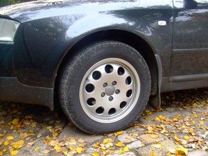

    вот 215/60/16 подношенная зима
    лето юзаю 225/55/16 дорог мало, больше направления
