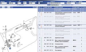

    Здравствуйте подскажите пожалуйста какой номер замка правой и левой передний двери. Звонил в EXIST сказали что их несколько видов и по вину она не расшифровывается полностью . Вин WAUZZZ4B83NO43129. Так-же звонил в Рольф инфу по номерам не дают .
  2. q7xx
    q7xx где то тут бродил
    8 фев 2012
    3.970
    француз
    #2 q7xx, 24 июл 2012
    401837015 - лев (можно искать по старому номеру - 4B1837015G)
    401837016 - прав (можно искать по старому номеру - 4B1837016G)
    Видов вроде и немного и всё прекрасно отсекается. Ох уж этот EXIST..
    Хотя может быть из за ошибки в вине не смогли, но с другой стороны она настолько явная, что приходится сомневаться в компетентности менеджера с которым вы общались.

    А что значит для машин со специальной защитой, вот про эту самую зашиту менеджер из EXIST он реально не вкурсе. Звонил в EXIST тот который в Бутово.
  4. q7xx
    8 фев 2012
    3.970
    француз
    Бронированные.
  5. Бибстер
    Бибстер Участник форума
    24 июн 2012
    132
    А6 2.4Т 03г.
    401837016 - прав (можно искать по старому номеру - 4B1837016G) если последняя буква будет В а не G криминала нету?
  6. q7xx
    8 фев 2012
    3.970
    француз
    С B это старый номер ещё до G. Теоретически должен подойти.
    Возможно, что в нём присутствуют какие то недоработки, которые были исправлены в последующих номерах.
  7. Бибстер
    24 июн 2012
    132
    А6 2.4Т 03г.
    Всем огромное спааааасиииибоо.:thumbup:

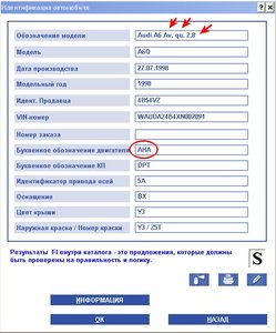

    поможет кто-нибудь добрый по вин-коду номер двигателя узнать? у меня в птс написан ARA - сколько не искал в сочетании с ауди таких движков нет..в виду полного недоумения, прошу помощи!
  9. q7xx
    8 фев 2012
    3.970
    француз
    Вин в "студию" или л.с. киньте, посмотрю. Видно гайцы накосячили.

    WAUDA24B4XN002091
    я не знаю; к ст. у меня универсал, а в талоне свид.о рег: тип тс-седан..:shock:
  11. q7xx
    8 фев 2012
    3.970
    француз
    Я же говорю гайцы слепые.:ded:
      165,9 КБ
      61
  12. LJK
    LJK Bad e-mail
    25 июл 2012
    268
    А6 Avant 2.8Quat98
    Спасибо большое!
    дак это что же получается, птс менять или как?:eek:
