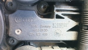

    Хочу заменить маслоотделитель вот только не пойму какой партномер ставить.
    Мотор CDNC 2.0 TFSI, установленный маслоотделитель 06h 103 495 (никаких букв после номера нет). Так какой маслоотделитель мне нужен? а то там всякие номера с буквами AC, AE, AD.
    P.S. Хотя.. просмотрев фотку с мобильника более внимательно мне кажется что какая то буква пунктиром там все-таки есть.

    AD лучше поставить

    Спасибо за ответы, разобрался. Протер корпус нашел там букву Е, значит менять надо на AC.

    Если на авто с завода стоит маслоотделитель 06H 103 495 E, то его замена идет строго 06H 103 495 AC.
