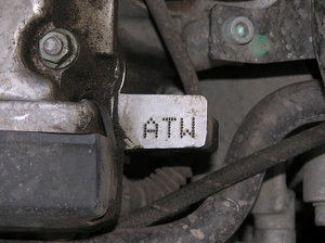

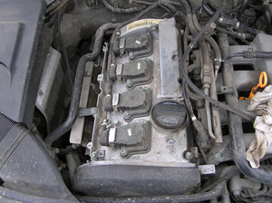

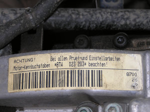

    Прошу прощения за долгое отсутствие!
    Зато сделал фотки двигуна, прилагаются.
    И по году, точно 98 кучу датчиков пересмотрел на всех 10.98 или 11.98 .

  18. ast
    ast Bad e-mail
    27 фев 2005
    312
    Audi 100/C4 2.6 ABC 94
    Ответ: Подскажите по маркировке движка?
    а вин дай?

  20. SERG E74
    SERG E74 Участник форума
    1 мар 2005
    317
    A4 1,8T ATW 98г АКПП-tiptr
    ТАК!
    По Else, Мы выяснили, ТАКОГО двигуна нет!
    Где искать дальше ,HELP???
