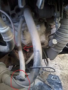

    На первом рисунке под кастрюлей воздушного фильтра торчит какой то обрезаный шланг... что это???

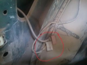

    На втором в багажнике какие то свободные фишки... для чего они?
  2. егор121
    егор121 Участник форума
    18 май 2011
    300
    а6/с4 2.0 мкпп 95г
    2 фото для более богатой комплектации фишка
  3. russl
    russl Новичок
    12 май 2013
    56
    80 1.8 PM 1991
    т.е. тут они просто так болтаются "от рождения"?
    а на первом интересно что это за трубка обрезанная....
  4. Dimik
    Dimik Старожил
    12 май 2004
    6.632
    AUDI A6C4Q2,6
    Карб какой? Фотка нечеткая, не видно куда идет.
  5. djanser
    djanser Bad e-mail
    29 авг 2003
    4.608
    Audi 100/4А ААЕ
    Это моновпрыск. Подсказал бы, да не помню на память.

    Woffka Старожил
    9 апр 2011
    12.736
    Казахстан
    A80 B4 ABT 2.0 92г
    Это шланг к термоклапану, что стоит в кастрюле.
    Без него зимой будет хреново, между прочим.
  7. russl
    russl Новичок
    12 май 2013
    56
    80 1.8 PM 1991
    моно
    а он что обрезан тут как я понимаю? его что вставить туда надо?
  8. Woffka
    Woffka Старожил
    9 апр 2011
    12.736
    Казахстан
    A80 B4 ABT 2.0 92г
    Почему обрезан? Он там такой и есть. Там на кастрюле штуцер смотрит вниз - одень шланг на него, и все.
    Штуцер с той же стороны, что и шланг, ближе к середине.
  9. russl
    russl Новичок
    12 май 2013
    56
    80 1.8 PM 1991
    спасибо!
