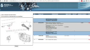

  3. g01dt00th
    g01dt00th Живу я здесь
    24 ноя 2013
    4.689
    A6C6 AR 4.2fsi '06
    #3 g01dt00th, 26 июл 2016
    вот что по вину
    PS чет я лоханулся, это аксессуар, сам фаркоп нынче называется 4F0800491F, т.е. разница только в одной букве, возможно это временная замена со стороны ВАГа
    PPS
    4F0 800 491 C Тягово-сцепное устройство, поворотное
    PR-1BA,1BB,1BD,1BE,1BR,1BV
    4F0 800 491 D Тягово-сцепное устройство, поворотное
    PR-1BK
    разные они все

    A6C6 AR 4.2fsi '06
    это PR коды самого ТСУ, имею догадку, что балка у всех одинаковая, а вот крюк разный

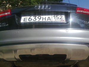

    дак под крюк все равно дупло пилить в бампере, не все ли равно какой он будет...

    бампера (геометрия) у седана и сарая разные, крюк от седана может тупо не выйти в норм положение уперевшись в сам бампер, а его фиг подогнешь по месту.
    Имхо самый простой способ - это доехать до ближайшего ОД и дав 500р в отделе запчастей или допов доподлинно выяснить что потребуется из железа и насколько оно взаимозаменяемо

    Дупло не в бампере, а в алюминиевой накладке. Если что - такую накладку родную можно и с дырой приобрести, меняется легко.
    Без дупла 4F0807835
    С дуплом 4F0807835A
    А наш родной фаркоп
    4F0800491F
    Раньше на немецком eBay комплекты прям продавались б/у.

  13. g01dt00th
    24 ноя 2013
    4.689
    A6C6 AR 4.2fsi '06
    крюк то можно отдельно купить - первый скрин, что я выкладывал
