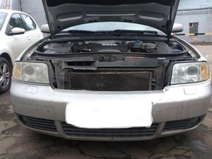

  12. Valeriy777
    Valeriy777 Участник форума
    28 окт 2012
    404
    А6 С5 2.8 АККП 98
    мои до
    и после
    только для полноты картины добавлю, что это результат наружной полировки, а так же вскрытия и внутренней чистки.

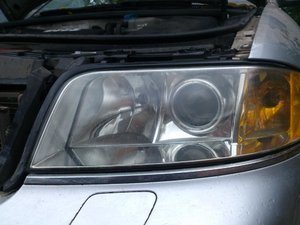

  18. SergioZ
    SergioZ Участник форума
    17 фев 2013
    386
    AUDI Q7 4L 3.0 TD
    #18 SergioZ, 19 сен 2013
    я сегодня купил себе вот такую штуку
    http://video.yandex.ru/search?filmId=Pn73-cTUUXI&where=all&text=turtle wax восстановитель фар&id=
    мой результат на фото.
    причем могу отметить что на фото результат после одного прохода. правая фара на фото не обработана, левая обработана!!!
    отполировав обе фары поехал домой и был приятно удивлен тем что фары рисовали четкий рисунок, почти как новые фары!!!! до это рисунок был не внятным и не четким, и фары можно сказать просто заливали пространство впереди, а после обработки фары начали светить!!!
    в комплекте есть финшная салфетка которая заполняет все шороховатости и неровности полимером и он застывает только через 24 часа. её я пока не использовал, решил отполировать получше и после этого нанести полимер. отпишусь по результатам. а пока могу сказать что стоит чудо 600 рублей, но оно того стоит!!!

  20. SergioZ
    17 фев 2013
    386
    AUDI Q7 4L 3.0 TD
    #20 SergioZ, 21 сен 2013
    несколько проще, работаю в этой сфере, просто купил у себя в конторе.
    Ты в Астане, вот вроде здесь можно купить http://turtlewax.kz/index.php?id=188
    номерок у этого чуда Turtle Wax FG 6690
    Выглядит все вот так http://www.amtra.pl/var/images/4583/pl/4584/main.jpeg
    Результат после покрытия полимером просто потрясающий :eek:
    и поверь мне до обработки фары можно был только выкинуть
    Причем заявляют что следующий раз нужно обработать через 3 года :shock: посмотрим что будет хотя бы после зимы :)
