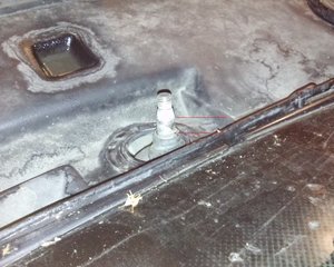

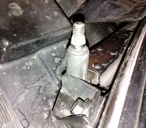

    На поводках слизались зазубрины и теперь щетки прокручиваются.
    Возникло 3 вопроса:
    1. Надо новые поводки покупать или можно что-то сделать?
    2. На пальцах еще есть зазубрины, но какие были изначально я не знаю. Тоже надо менять?
    3. Палец с водительской стороны (1 фото) выглядывает на 5 мм, а с пассажирской (2 фото) на 10 мм. Так и должно быть? Похоже что водительский поводок не достаточно налазит на него.

    1. Просверлить по диаметру дырку и вбить штифт или нарезать резьбу и вкрутить винт. Пока не срезало, искать на разборках нормальную трапецию и поводки.
    2. См. п. 1.
    3. По идее должны торчать одинаково. Возможно, с водительской стороны на пальце отсутствует стопорное кольцо типа такого
    Все имхо, конечно.

    Посмотрел стопорные кольца. Все на месте. Получается водительский палец имеет посадочное место под поводок в 2 раза короче! Ну вот очень хочется знать ЭТО У ВСЕХ ТАК ? Или у меня какой-то странный винегрет?
