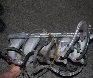

    Как уже понятно из темы речь пойдёт о Двигателе7А.Вопрос вот в чём:

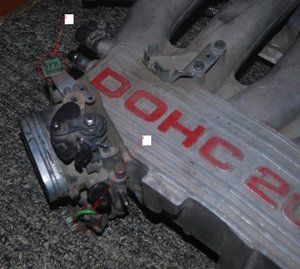

    На впускном коллекторе,который стоит на машине(фото 1)стоит какой-то микровыключатель №1 на фото.При вращени дросельной заслонки он щёлкает.Так вот провода от него обрезаны.У меня есть другой впускной коллектор(рис 2)Так вот на нём от этого выключателя идёт провод на разъём №2 на фото.Подскажите откуда должны подключаться провода на этот разъём.

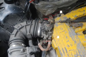

    И ещё вопрсик.На рис №3 на впускном коллекторе выделил кружочками шланги с впускного коллектора.Они все заглушены.Для чего они?Так как сейча у меня на авто на впускном коллекторе таких шлангов нет и не было.

    Это концевики Х.Х, и полной нагрузки (в зависимости от открытия Д.З. ) ,здесь вариаций очень много , эл.схем на 7A у меня к сожалению нет ,но достаточно книг уже выпущено .. Третье фото :bt: ,шланги не штатные их быть и не должно ,а разгадать их предназначение не сложно :nod:, к КАЖДОМУ цилиндру по впускному коллектору подходит шланг , это относится к нештатному газовому оборудованию распределенного типа ,понятно ,что блок клапанов с коллектора сняли ..

    Значит получается при отключенном у меня концевике возможно неправильная работа двигателя.
    А по третьему фото так и не понял.Было газовое оборудование чтоли и что за блок клапанов с коллектора сняли?

    Ну скорее всего у тебя отрублен "кикдаун". В любом случае прицепи на место проверь че будет.

    Поэтому я и написал в ковычках :) Есть такой концевик и на механике. В простонародье - тапка в пол - кикдаун, по умному - концевик полной нагрузки. Кароче говоря при замыкании его происходит дополнительное обогощение смеси, возможно даже с УОЗом чето делаеца. В общем все направлено будет на то что тебе нужно быстро разогнаца не щедя ресурс мотора и топливо.
    Куда подключить увы не подскажу. Начинай поиск фишки или проводов обрезанных в ближайших жгутах :) Мож какой умник замкнул их навечно чтобы постоянно быстро разгоняца))))

    Нашёл какие-то обрезанный провода.Но почемуто один идёт на потенциометр дросельной заслонки(кто-то наращивал или не знаю что там делал,но наколхожено), а другой просто откусан.Но фишки ни какой не нашёл.Не факт что это эти провода.

    Посмотрел сейчас по мануалу Написано Idle switch .
    При вращении дросельной заслонки,прямо в самом начале он срабатывает.По логике концевик полной нагрузки срабатывать должен когда дросельная заслонка полностью открыта.
