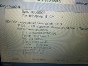

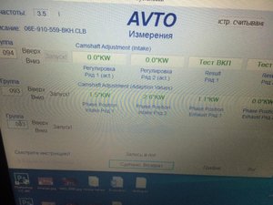

    Сделал показания 93-ей группы. Это норм? Какие должны быть показания?
    Еще вопрос, почему то не грузится фотка. Катушки новые (им3месяца) пропуски в 3 цилиндре были. Местами переставлял и все равно 3ий. Подергал провода все ок. Месяц отьездил и опять на скорости пропуск. Только ошибка теперь следущая
    004962 - управление зажиганием цил. 3
    Р1362 - 06 - короткое замыкание на плюс
    И после нее следует ошибка по поводу пропуску цил. 3
    Может сама клипса плохо доходит, провода? Тк все снова подергал и постльней вставил - все ок. Будто и небыло)
    Может это быть как раз из-за ошибки по поводу подушки двигателя левой?тк по ней ошибка. Никак руки не дойдут поменять. Я поэтому и думаю, подушка офф, тряска двигателя из-за нее и наверно поэтому и бьет ошибку по цилиндру тк все трясется, нет?)

    Ошибка по неконтакту в разъеме катушки . Ну или пины начинают отваливаться ...

    А с показаниями 93-ей группы какие у меня дела?

    А где показания 093 гр ? Устранять просто - добиться нормального контакта в разъеме катушки.

    добавил фотку с 93-ей

    По адаптационным значениям нормально все .
