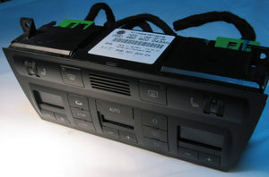

    Вот это продается как блок от 2001 - 2002 года авто , знач рестайл, вывод матовая
    Полазил по инету нашел много инфы походу все же не матовая( Я ж сам запутался

    Ты две одинаковые фотки залил :)
    Будем надеяться что не матовая приедет)

    да фото хз как 2 появилось заливал 1))) на фото блики света есть вероятней всего не матовая придет, да и год выпуска по твоему номеру не дальше апреля месяца 2001 года выпускались они ,а рестайл если не ошибаюсь ближе к августу 2001 начали делать, но могу ошибаться.Я склоняюсь к тому что придет не матовая.:cool:
