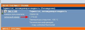

    Саш, какой из совместимых?
    Behr показывает два разных парт-номера:
    1. TM 3 100
    2. 1.774.03

  7. q7xx
    q7xx где то тут бродил
    8 фев 2012
    3.970
    француз
    Второй номер как устаревший, а первый вроде как новый.

    Я себе ставил Behr 1.774.03, он идет в оригинале тока на нем логотип audi затерт. Проверено!
