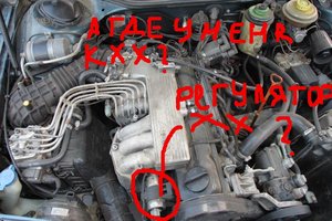

    Здравствуйте,
    Извините за очередной нуб-вопрос. Хочу постучать по КХХ, т.к. при нагретом обороты начали летать после вчерашней сильной газовки.
    Подскажите где он находиться. Регулятор я как бы уже понял где, раньше показывали мне.
    Собственно вопросы:
    1) Где находиться КХХ
    2) А где еще ДЗ? Или ДЗ и КХХ они вместе?
    3) РХХ как можно отключить? чтоб посмотреть на обороты без него.
    Спасибо!

    Да. Это он.

    нет у тебя клапана хх, тока регулятор

    Сними его и промой карбклинером, грязи там обычно до.... скапливается.
    Никакие винтики на нем НЕ КРУТИ.

    Заводиться обычно так: поворачиваем ключ, с пол пинка завелась и заглохла. Запускаем и чудо - работает с пол пинка нормально. Ну это у меня и раньше так было.
    А ну и на горячую не заводиться:) с самого начала. Наверное это другая тема.
    А сейчас по поводу ХХ. Когда прогреется, обороты на бензине (но не на газу) плавают от 1000 где-то до 1300-14000 и обратно. Пиляние такое.
    Почитал тут умные посты на форуме, и пришел к выводу:
    1) подсосы
    2) КХХ
    3) ЭБУ
    4) Ну и еще что-то там. не помню.
    Решил с КХХ начать. Но так как его нет, тогда РХХ мыть что ли.
    Спасибо за помощь!
    З.Ы.
    Еще не начинал мыть. Вооружаюсь знаниями :umnik:

    Мой его, и не бойся там все порсто)))

    Я пожалуй подкоректирую:
    1) подсосы
    2) КХХ (промытьникогда не помешает)
    3) Потенциометр расходомера (вроде впрыск KE-, а не К-...)
    4) Текущие форсунки (незавод на горячую)
    5) ЭГРД (попробовать промыть, но не крутить настройку)

    скорее всего с регулятором все в порядке, но проверить стоит, подай на него напрямую 12 вольт и проверь чтоб заслонка не заедала, а сама проблема скорее всего кроется в давлении топлива и пнд
