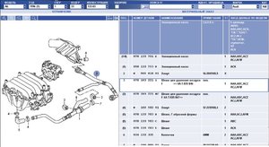

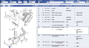

    Друзья подкиньте номерок патрубков который идет от клапанных крышек, к в пластиковую коробку где V6 написано, я так понял эти патрубки сапунами называются маслоотделительными. в экзисте дают схему но там вообще все другое с какими то хомутами. хотя они идут как бы гармошкой и края на защелках. один ровный а второй Т-образный у него из середины еще один шланг идет. Вообщем все запутано с поиском. .

    078103221s
    078103224f
    Стоят один 6000 и второй 3000 жесть какая то..
    Я так понял что обычные шланги ставить не стоит. В этих патрубках внутри какая то резиночка спецовая стоит которая не дает маслу попасть в заслонку. А если поставить обычный, то он будет все пропускать..
    Нашел еще вот такой вариант но это только на одну крышку та которая правая по ходу движения. И то подойдет или нет. Но сильно похож как стоит у меня
    1002240005 это аналог. Подходит а4 а8 а почему у нас нет аналогов.??
