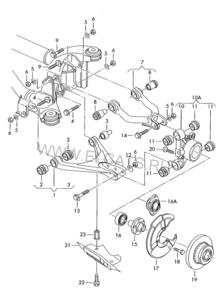

    Други!Кто богат номерком сайлентблока на ниж.рычаг под номером 2? подвеска.png

    В природе их нет, но они похожи на 11, но у них втулка короче.

    Ранее проскакивало: используют 11-ые и от старого отрезают блин толщиной около сантиметра, дабы сохранить общую длину конструкции и не дать внутренним втулкам сместиться внутрь. Можно и просто отрезок трубки внутрь, думаю.

    Спасибо,слышал про это.Но вот какое дело,товарищ уверяет,что на т.о. у официалов ему их заменили на оригинальные,стало быть существуют в природе.Очень хотелось бы узнать их номерок.

    В ЕТКА номера нет, это факт. Чего-бы не спросить у официалов... или в счёте посмотреть. В наших краях, особенно официалы, в счёте указывают детали с номерами. Документ есть документ. А так - слухи, не более того.

    Или позвонить официалам и с мастером ремзоны обсудить и выпытать номер оригинала.
    Но мне кажется что товарищ не так понял их, потому как смутно верится что официалы заморочились на замену сайлент-блоков в рычаге, который по всем каталогам идет в сборе и стоит от 9т.р./шт.

    Оригинальных не встречал в каталогах, если есть номер - прошу поделиться, думаю всем квакерам будет интересно.
