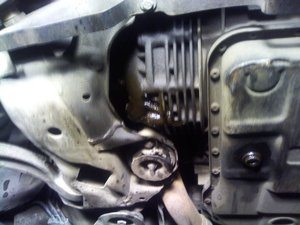

    Что-то с наступлением холодов, я зачастил на форуме, с иногда глупыми, вопросами :shuffle: Тем не менее, подскажите пожалуйста, вот на фото, видно, что херачит масло, с места, куда входит шрус, т.е как я понимаю, там должен быть сальник, если не сложно подскажите его номер :shuffle:
    И ещё, я так понимаю, что это масло с коробки (она у меня автомат), соответственно придётся заменить и его. Реально ли это сделать самому, понадобится ли какой спец инструмент? или кроме масла и фильтра, больше ничего не надо ?

    Год машины,или вин,масло(если течет из шруса) это не ATF,а обычное трансмиссионное масло с вязкостью 75W-90,долить его не составляет труда.(там есть заливная пробка)

    01V 409 399 сальник. http://exist.ru/Catalog/Goods/7/303/8D701955 масло оригинал.

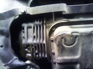

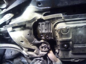

    Вот на фото, рядом с течью, это слив с АКПП или моста ?
  10. АндрейР
    АндрейР Желаю чтобы все!
    19 апр 2004
    63.209
    A3\8P\2,0Т\Q
    Это АКПП.
