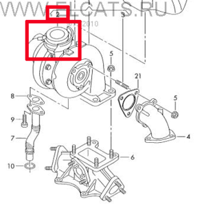

    Собственно интересует код детали под номером 2
    можно ли его приобрести отдельно

    нет,номера нет, вроде с разборок люди берут!

    Да я понял, что не химки. Отправить могу только почтой России, идти будет примерно месяц. Пиши в личку паспортные данные, ФИО, точный адрес с почтовым индексом и контактные телефоны - отправлю. Кстати, уверен, что твой регулятор неисправен? Проверить довольно просто, нужно отсоединить тягу регулятора от привода геометрии турбины, отсоединить трубку от регулятора и создать в нем вакуум, хотя бы ртом. Тяга при этом должна утопиться в корпус регулятора и подсосов воздуха не должно быть. Заодно покрути туда-сюда рычажок привода геометрии - ничего не должно закусывать-заедать.

    вчера весь вечер дергал этот привод - он заедает,
    плюс к этому если продувать дуть в трубку его привода - в сторону электромагнитного клапана - воздух идет в обе стороны (без значительных затруднений)
    а если так же дуть в сторону электромагнитного клапана рецеркуляции газов - то там можно дуть только в сторону клапана - в обратную не идет.
    кто нибудь может сказать - это нормально ?

    Рассоединял тягу и рычажок привода, чтобы определить что конкретно заедает: геометрия или привод от регулятора? Насчет "подуть" в трубки ничего не скажу - привод управляется вакуумом.

    Надо не дуть, а всасывать.
    При всасывании трубки в сторону приводного клапана воздух не должен проходить и тяга должна подниматься.
    Электромагнитный клапан должен быть открыт.
