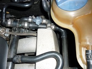

    Аudi A4/B5 1.8TQ AWM 2001г. 170 л.с
    Смотрел в экзисте, но в каталогах не понял что за патрубок?
    Подскажите какой купить надо ?
    На рисунке обмотан изолентой.

    06B133783BC вроде .
