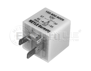

    Посмотрел что у меня там:
    два реле 30 и 373,
    30 поменяю, а 373 получается не причем, или тоже лучше поменять?

    а как 30 выглядит? случаем ни как большой предохранитель?

    фотка из exist
