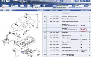

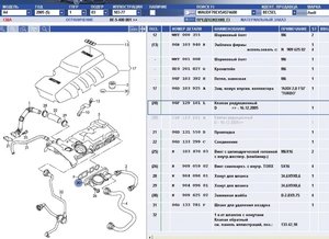

    Интересуют позиции под номером 20 и 9. Решил уже поменять этот клапан.

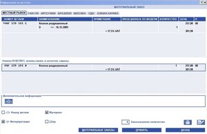

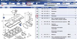

    Если ещё актуально.

    заказал две позиции:
    06F103483E - прокладка
    06F129101N - клапан
