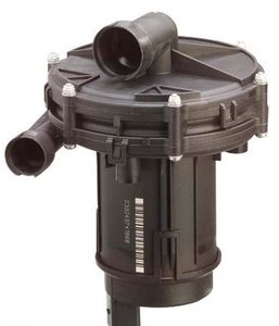

    подскажите не понятный гуд, спереди с права внизу по ходу движения,на холодную при заводке,ровно 40 секунд,похоже на турбину было громко сейчас тише,может это быть компрессор кондея если да,то как с этим бороться и во что это может выльется.....

    Там находится насос вторичного воздуха и он может издавать такие звуки при приближающейся кончине его

    Вот так он выглядит

    а за что он отвечает...?

    Он гонит воздух в выхлопную систему на холодную вроде как чтобы катализаторы то ли быстрее разогревались то ли еще чего....
