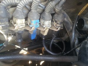

Подскажите куда идут провода от этих разъемов

    Всем привет, собственно подскажите куда ведут провода от этих разъемов, интересует два правых. Провода уходят куда то к блоку двигателя с водительской стороны.
    Сама панель находится с водительской стороны.
    Заранее спасибо.
    Собственно к чему вопрос, перестала заводиться, но когда покрутить провода у штекеров заводится

    датчик холла,датчик коленвала, Выдерни верхушки,тогда можно снять низ разьема из опорной пластины и посмотреть состояние проводов и контактов. Но есть одно но- при выключении зажигания,остаточное напряжение в ЭБУ этого двигателя может держатся до 1,5 часов,и если снять разьём с датчика холла,запишется ошибка в память. Или ваг-ком,или подождать пару часиков,но судя по твоим шевелениям,шнурок уже нужен. И не перепутай разьемы между собой

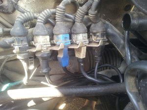

    Ошибки, это не страшно. Сами сотрутся, после первого же нормального запуска движка. На первой картинке на втором справа разъеме даже видно, что оболочка сползла с экрана провода, может и от штекера в разъеме отвалилась. Ставь подменные датчики или звони свои. Паять не стоит, только замена.

    Слева направо (скорее всего)
    1. лямбда
    2. катушки
    3. датчик детонации
    4. датчик на маховике (на всякий случай скажу - аккуратнее откручивать надо.. самое главное не трогать кронштейн на котором он висит)
    5. датчик на коленвале
    последние два могу перепутать... надо идти по проводам.
    датчик холла не в этой кучке.
