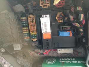

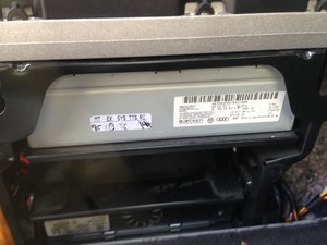

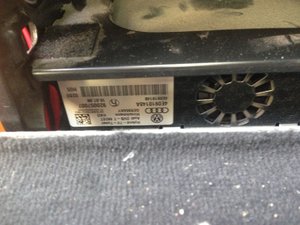

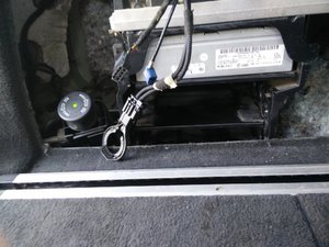

    Здравствуйте.
    Купил за недорого машину
    VIN: WAUZZZ4F57N047261
    Машина: Audi A6 / Allroad
    Год машины: 2007
    Не работает радио, навигация, и звук из динамика есть только с левой стороны.
    CD работает, единственное что работает из мультимедии.
    Подскажите каких блоков не хватает.
    IMG_20170416_005526.jpg IMG_20170416_005023.jpg IMG_20170416_005100.jpg IMG_20170416_005114.jpg IMG_20170416_005121.jpg IMG_20170416_005132.jpg IMG_20170416_005507.jpg

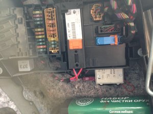

    Вот фишки

    Радио блок на месте, буду смотреть почему нет радто.

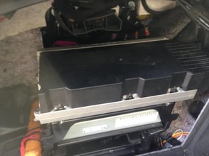

    Наверное по тому,что нет усилителя.
  6. g01dt00th
    g01dt00th Живу я здесь
    24 ноя 2013
    4.689
    A6C6 AR 4.2fsi '06
    Че ж нету то - вон сверху, черный, приляпан.
  7. vol_smail
    vol_smail Завсегдатай
    23 фев 2009
    862
    Волгоградская обл.
    audi a6 allroad quattro
    А что за блок тогда в самом верху ??
  8. g01dt00th
    24 ноя 2013
    4.689
    A6C6 AR 4.2fsi '06

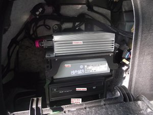

    Усилок это, только вот оптика закольцована, снимамайте все и смотрите к чему ничего не подключено
    Фотки со своего заатра выложу

    Мне с телефона вин ТСа не посмотреть, поэтому пока только в качестве догадки - у меня bose, черный, вероятно у него тоже самое

    Фотки

    Спасибо, буду разбираться с правильностью подключения.
    Разобрался с радио, не правильно был оптический кабель подключен.
    Я так понимаю эти шишки от навигации ???

    по вину, должно быть:
    7A2 CD changer
    7Q2 Navigation system with color screen
    7QT CD ROM (Europe)
    QV0 W/o TV reception/digital radio reception
    итого висящее кольцо оптики и fakra синяя от блока навигации, которого в стойке нет.
