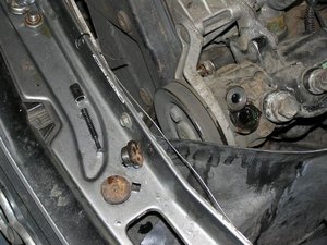

    Мужики подскажите какие два плунжера надо снять если я перешол на вакум .Один понял какой ,а какой второй (укажите пожалуйста стрелкой)

    Второй с противоположной стороны.

    А поточнее их там шесть штук в ряд ,а седьмой(который вывернут ближе к шкиву)

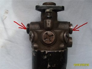

    Вот...отмечены стрелками...

    Огромое спасибо!!!!!!!!
