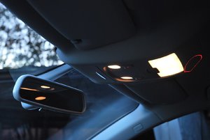

    Рассказываю подробно:
    У меня в плафоне переднем сверчок. Причем, очень громкий и "плавающий", т.е. то пропадает, то появляется, закономерности не выявил. Опытным путем (простучал) понял, что звук резонансный, исходит из указанной на фото части переднего плафона.
    Хотел бы сам попробывать разобраться, в чем дело, ибо боюсь, что приехав к официалу звук пропадет (искуственно его вызывать не научился).
    Просто бесит :hot:
    Купил, блин, жене подарок за кучу бабла...:unhappy:
    Фотка не с моей машины, просто нашел в инете фотку проблемного блока
    Мой VIN WAUZZZ8K89A160087

  4. Mаestro_rzn

  5. N&M

    Как я понимаю, речь про B7, а у меня B8. Блоки салонного освещения разные

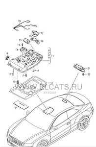

    Спасибо за оперативный и очень полезный ответ! Пригодился файл
    "Замена ламп переднего плафона освещения салона -W1-.pdf"
    Исходя из него понял, что дело, скорее всего, в микрофонах для handsfree,а точнее в магнитах, оказывающих влияние на диафрагму.
    Отсюда у меня 2 вопроса:
    1) Этих магнитов 2 или 1? Я правильно понимаю, что они присутствуют и на машинах без опции handsfree.
    Может в ELSA есть что-то про их замену? А еще бы их каталожные номера...
    2)Написано, что для снятия панели необходимо использовать съемник Клин -3409-
    Где его взять, чем можно заменить???
    Он-лайн каталог не говорит номера нужной мне детальки (на рисунке под номером 18)

  8. melkon
    melkon Суровый диагност
    21 сен 2005
    27.088
    Tuareg NF 3.0TDI на пневме.
    Микрофоны идут комплектом 3 шт (на сколько я смог посмотреть в ЕТКА) По твоим PR идет 4L1035711J .
    Во вложении подробно .
    По спец инструмента ВАГ хз ,имхо это просто пластиковый клинышек (из пластика заведомо мягче чем тот что подразумевается им ковырять) Думаю что нибудь можно подобрать в домашнем хоз-ве похожее.
  9. melkon
    21 сен 2005
    27.088
    Там ссылка должна быть на подгруппу в каталоге допов 035-50 иллюстрация.
    Номер выше дал .

    Еще раз спасибо. Похоже, "бубнит" у меня
    Микрофон (черный) для блока
    управления цифрового аудиопакета -
    J525- (автомобили с левосторонней​
    рулевой колонкой)
    Кстати, а по какой прочине может "сломаться" микрофон? Магнит мог отвалится и появляется резонанс когда он бьется о мембрану???

    робяты, ну открутите да посмотрите... там ОДИН болт под звездочку(продается в любом магазе инструментов наборчик) на подходящей головке написано магическое "25". болт живет в очешнике и вкручен в потолок.
