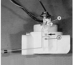

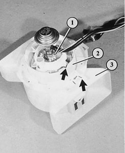

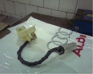

    Вопрос 1) Где эта самая сетка бензонасоса, которая загрязняется и которую нужно прочистить?
    Посмотрите фотки.
    Не та ли сетка, которая на внутреннем стакане, вставляемом вместе в платформу? (см. фото bak_b4_vnutrenn-stakan)
    В трубе (фото bak_b4_benzonasos) никаких сеток нет? Там чистить не надо?
    Вопрос 2) Я не понял как вытаскивается внутренний стакан. Без спец. инструмента его можно вытащить?

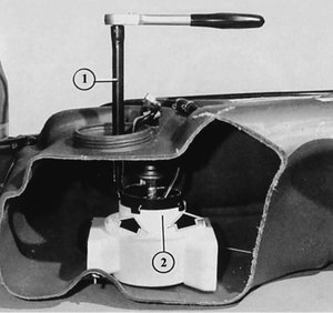

    Вот на фото 3 слева у тебя спец. ключ и показан. Только и без него запросто всё разбирается, читай мой отчет...

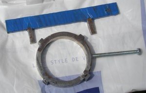

    Так снимать, особенно в первый раз, очень мудрено. Я пользуюсь самопальным инструментом. Нижний на фото. Надеваете на выступы, поворот на 15° и достаете весь блок насоса в сборе, без всякого "фарша" в виде резиновых цилиндриков. И установка - в обратном порядке.

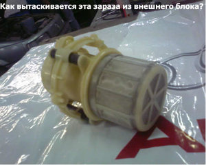

    всё еще выясняем как чистить сетку бензонасоса
    Во второй раз еще не лез в бак, т.к. всё еще не понятно как вызволять внутренний стакан :)
    Эти защелки на вот этом стакане находятся?? (см. фото)
    Где они, сколько их?
    Освободив эти защелки, можно не крутя вытащить стакан?

    Нарисовать только могу по памяти....
    Имей ввиду, что расстояние между вн. и нар. корпусами очень небольшое, туда тонкуу отвертку вставляешь и отгибая корпуса друг от друга, вн. тянешь вверх, и так по кругу.

    На рис. не хватает ещё одного кольца.... На нем и стоят защелки...

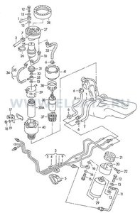

    картинка конструкции с бензонасосом
    Защелки эти как отдельные детальки, т.е. их можно вынуть и отложить в сторону? Или они как часть корпуса?
    Глянь еще одно фото...
    Те защелки показаны на детали 40 ? Сверху два "червячка"? Хотя ты говоришь про 3...
    А та самая сетка, подлежащая чистке, наверно под номером 37 ?

    Я когда свою перебирал, смотрел эту схему....Нифига ты по ней не поймешь.... В реале смотреть надо, не знаю ещё как объяснить....

    А защелки внешне не видны, я сам находил практически на ощупь... Попробуй просунуть между внешней колбой и ближ. к ней корпусом тонкую отвертку или пластину и провести по окружности, наткнешься...

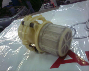

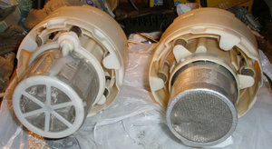

    Может быть это фото будет полезным: представлены два типа насосов вместе с обвязкой (это то что надо вынуть). Слева Пирбург. Самого насоса не видно, но хорошо видно сетку. которую надо чистить. Справа Бош, здесь сетка является элементом его конструкции, другой сетки я не видел. Это применительно к сотке 45 кузова, но думаю что В4 не сильно отличается конструкцией бака.

    Ну наконец-то фотку выложили нормальную.:)
    У меня сетка стояла та, что слева, хотя это и не имеет значения. На рис. наружняя часть именно та, на которой и стоят защелки (сдесь пазы), на ответной части, наружней колбе - выступы. Имеют форму косозубую, поэтому вытаскиваются спец. ключем вращением по часовой, или способом описанным мной выше....
