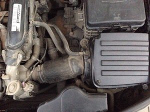

    С недавних пор при достаточно сильном надавливании на педаль газа, машина начала дергаться. Если утопить педаль в пол появилась надпись ESP fault see owners manual и машина стала дергаться даже при умеренном нажатии на педаль. Выкл/вкл зажигания ошибку сбросило. Так вот начитавшись форумов решил скинуть фишку с датчика массового расхода воздуха, но чё то не могу найти где он)) Прошу помочь в поисках

    Удивитесь, но его там нет) есть датчик абсолютного давления воздуха. Я думаю вам стоит обратиться за диагностикой (хотя бы считать ошибки)
