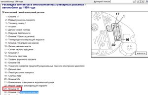

    Очень нужна помощь !!! На приложенном фото 32-контактный синий штекерный разъем, что идёт на приборную понель автомобилей до 1999 года. Контакт, что под номером 23 написано, что идёт на клемму 30, где искать эту клемму 30 очень нужно?

    клемма 30 - плюс АКБ

    скидывай кожух с нишами, который над ногами водителя и под ним, слева будет колодка для реле. У ней снизу болты на которые провода гайками прикручиваются. Одна из них подписана....
    Вот под 213 реле болты видишь? Вот где-то там. Фото с А4, но на А6 все монописуально

    Парни огромное спасибо вам :beer:
