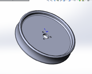

    Вот форма колеса.
    Материал - полиамид
      115,1 КБ
      44

    Именно его я и ищу !
    Попробуем конечно на токарке, пока правда не совсем уверен что получится в месте производства, у их модный японский станок с ЧПУ. Если там не выйдет, к токарю совдеповскому съезжу.

    это то самое колексо по рабочей кличке - валик )) 3д выше. Как и писал д200 ширина Ок 50.

    При изготовлении на токарном станке автоматически центровка сделается, и балансировка тоже .... если полиамид неоднородный по окружности, то замумукаешься динамический ноль ловить.
