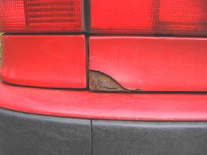

    Вот такая бяка завелась в заду, один чел сказал, что место очень геморройное, много возни. Предложил купить БУ крышку багажника и покрасить, грит, дешевле будет. Может, у кого была такая болезнь? Приму любую инфу по сабжу. Внутри вроде ржавчины нет. (Это левый нижний край крышки багажника, около бампера).

    Нда, неприятный "геморрой". Лечится, похоже, только срезанием этого куска и ввариванием новой железки. Но лучше заменить крышку, т.к. сколько не шпатлюй, не крась - на полгода максимум. ИМХО.

    А может антикорами попробовать?
    Как-то делали Жигу тестя, так она прогнила вся.
    Брали дрель, на неё ершик, зачищали практически до блеска. Потом всё это покрывалось антикором, он ржавчину превращал в какуюто плёнку черно-серого цвета. А поверх грунтовочкой и красочкой.
    Было это в году 95-ом, он продал её в этом году. Ржавчины нигде не было.

    ну, гнилье да блеска трудно зачистить. Если гниль - значит сквозная.

    Ну он же написал, что внутри ржавчины нет.
    А значит это на поверхности.
    Тем более что моё предложение относится к бюджетным.

    А ты на фоту посмотри повнимательнее. Там краска отслаивается. Чтобы зачистить надо пол багажника зачищать. И не известно еще, на какую глубину проржавело. Неизвестно, сколько шпатлевки придется класть. И в результате получится не совсем бюджетно.

    Если делать для себя, то я бы поменял бы крышку багажника. А если весной будешь продавать, то нужно зачистить место и закрасить. Из опыта если коррозия началась ее нельзя остановить, можно чуть задержать.

    похоже ремонтировалась уже крышечка, сделали не важно вот и вылезло. лучше поменять крышку, а на продажу можно зачистиь, закрасить кисточкой и прилепить на это место эмблемку какую нибудь

    О! Так я и купил с приклеенной эмблемкой! Правда, понятно было, что под ней ржавчина, но я думал, это недорого. Интересно, сколько может стОить крышка багажника? :confused:

    ИМХО проще отремонтировать родную крышку багажника.

    Вот тут подумалось : А может купить что-нибудь типа широкого молдинга да и приклеить сзади по всей длине багажника? Черный на красном, самое Аудевое! Если сделаю, отпишусь.
