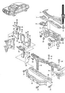

    осенью мыл коврики и сзади водительского сидения обнаружил воду. весь коврик промок. где протекает не знал и подтёков не видно. решил снять обивку с пола,может найду где бежит, да и просушить надо, так и не понял где льёт. зимой менял сигнализацию и обнаружил эту пороклятую дыру
    по етке- только оригинал (893 823 591 A) и стоит около 300руб, дороговато для маленькой резинки. вопрос-есть ли аналоги?

    тебе резинку для дырки троса открывания капота?
    в аптеке покупаешь бутылку глюкозы (стеклянную на 200мл)-берешь от туда резиновую затычку, вырезаешь в ней маленькую дырочку в середке и делаешь к ней радиальную прорезь (чтоб трос продеть) и приклеиваешь все на силикон, предварительно промыв, просушив и оббезжирев посадочное место.
