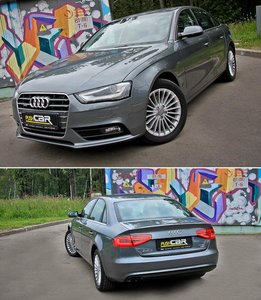

    Встанут! Но 45 будет лучше!В плане-мягче!))))))Вот мои 45е!(на фото машина не моя,но диски и резина один в один, по этой фото покупал себе).

    Почему же тогда мне 235/50 не подходят?

    Они подходят.Ну 50 как то по русски сказать,высоковаты будут,не красиво смотрется будут!
