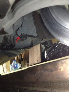

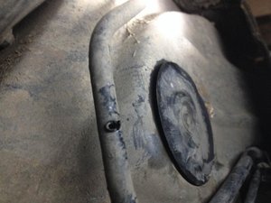

    несколько недель назад появился звук шипящий из под левого переднего колеса при заведенном двигателе. Залез под яму и обнаружил отверстие. Задняя нижняя часть подкрылка левого переднего колеса была прикручена саморезом прямо в этот трубопровод (понятия не имею кто мог так сделать). Оттуда дует под небольшим давлением воздух атмосферной температуры, жижи никакие не вытекают, где то в это же время появилась ошибка по бедной смеси (может ли быть это связанно с этим трубопроводом?) Ну собственно и сам вопрос что это за трубопровод и что с этим делать теперь?

    трубка, идёт с ваккумного рессивера в сторону заднего, левого колеса, за локер. там стоит диагностический насос, далее на адсордбер, бак, возврат через н80 во впуск!
    дыра, чревата подсосом, плохой работой свв, 249, байпасом.... бедной смесью, троением! давление небольшое в магистрали. разрезать по проколу, вставить металл трубку в пластик, стянуть хомутами!

    Спасибо огромное! действительно все эти симптомы появились вместе со звуком и подтраивание и бедная смесь! будем ремонтировать!
