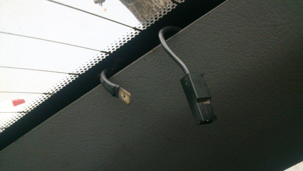

подскажите что за провода

  2. poglyferal3
    poglyferal3 Завсегдатай
    27 окт 2011
    504
    A6C4Av Q AAH 94 М5
    Обогрев же ж!
  3. AltF4
    AltF4 Участник форума
    15 янв 2015
    419
    100 2.0e 1992 AAD
    отключен получается?Соеденить?
  4. 7aniki
    7aniki Кабриовод
    26 апр 2014
    5.486
    AudiCabrio 2.3NG93
    возможно неисправная спираль или КЗ, раз отключен.
    Приготовь огнетушитель и соединяй.
  5. 7aniki
    7aniki Кабриовод
    26 апр 2014
    5.486
    AudiCabrio 2.3NG93
    ещё,
    если нет внешней антенны, на некоторых стеклах наносили пару спиралей в качестве активной радиоантенны.
    Снизу в верх - 20 витков это обогрев.
    21 и 22 виток снизу вверх- это антенна (её усилитель под крышкой левой задней стойки).

  8. 7aniki
    7aniki Кабриовод
    26 апр 2014
    5.486
    AudiCabrio 2.3NG93
    в каждой шутке есть доля шутки.
    Ты тоже юморной (твой логин )))))))
    тогда считай витки снизу.
    21-ый и 22-ой - есть антенна.
    Возможно на твоём фото это её провод.
    Но: толщина проводов наводит на мысль о том, что это всё-таки обогрев стекла.
  9. Alexey 64
    Alexey 64 Старожил
    24 июн 2009
    7.320
    А6 С4,АDR,МКПП,96г
    А не проще снять пластик и посмотреть? Там всё сразу понятно будет, где антенна а где подогрев. У меня еще под этой обшивкой усилитель радиосигнала стоит. причем, две верхних нитки на стекле-антенна+ внешняя антенна(похоже на ТЛФ была)
  10. Pav_lion
    Pav_lion Живу я здесь
    2 окт 2009
    3.079
    1,6 ADA
    Это обогрев. Там даже на фотке видно как шина к стеклу припаяна.

  12. Dimik
    Dimik Старожил
    12 май 2004
    6.632
    AUDI A6C4Q2,6
    Сними накладку и посмотри , там должен быть усилитель, обогрев через него запитывается.

  20. 7aniki
    7aniki Кабриовод
    26 апр 2014
    5.486
    AudiCabrio 2.3NG93
    короче, это обогрев стекла!
    КЗ врядли, но обрыв возможен (детишки могли изцарапать нить).
    На антенну и усилок не могут идти провода такой толщины.(тчк)
