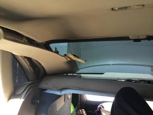

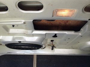

    В багажном отделении, сверху около плафона и динамика, висит с фишкой.
    Хочу узнать для чего он.

    Саб работает? Возможно поменяли проводку к динамику (на получше), а штатная в воздухе. На сколько помню, к сабу красный и коричневый провод, штекер похож.

    саба в багажнике нет, может тогда он от него?

    Как нет? А что тогда под черным грилем?

    вот как раз штатный саб и стоит))))

    а, я просто думал он отдельно должен быть)

    Очень кстати похоже, что эта фишка на саб и идет!

    вы были правы, это провод саба! подключил, работает! ну и пыли там))) все помыл, надо еще пропылесосить.
    фото сделал, позже выложу.
    и да, в моем случаи не нужно было снимать полку со стойками чтобы воткнуть провод, достаточно только снять решетку с полки и там есть прорези для рук.

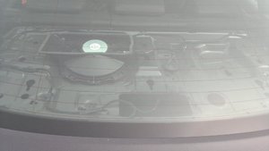

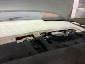

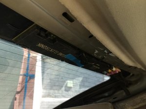

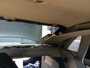

    вот фото
