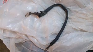

    Менял мотор, все поставили, остался провод, не пойму куда идет. Довольно большое сечение и судя по всему заводской. Фото ниже,

    От массы кузова к ДВС в районе КПП.

    блин немогу найти((((
    можно поподробней, кто знает?

    на моей купе такой стоял на болте крепящем колокол коробки к двигателю а оттуда на точку соединения акума с кузовом.
